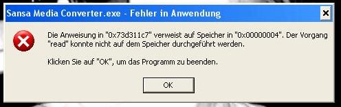

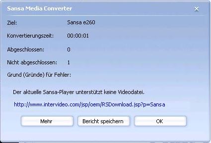

Also, bin bis jetzt (mit seltenen Ausnahmen) super mit dem Gerät klargekommen. Habe aber die Idee gehabt, mir flv. Datein auf das Gerät zu packen. Von youtube die Dateien geholt, umgewandelt in flv und dann versucht mit dem Media Converter draufzuspielen - kamen folgende Fehlermeldungen (habe .jpg Dateien gemacht - hoffe das klappt.)
Das Gerät ist ja eigentlich in der Lage, flv Dateien zu spielen... habe dann, weils irgendworan liegen muss, in mehrere Dateiformate convertiert: MPEG, avi etc. - bei allen dieselbe Fehlermeldung...
Habe es auch schon mit dem Media Converter 2 probiert - klappte auch nicht.
Hilfe! 😉
